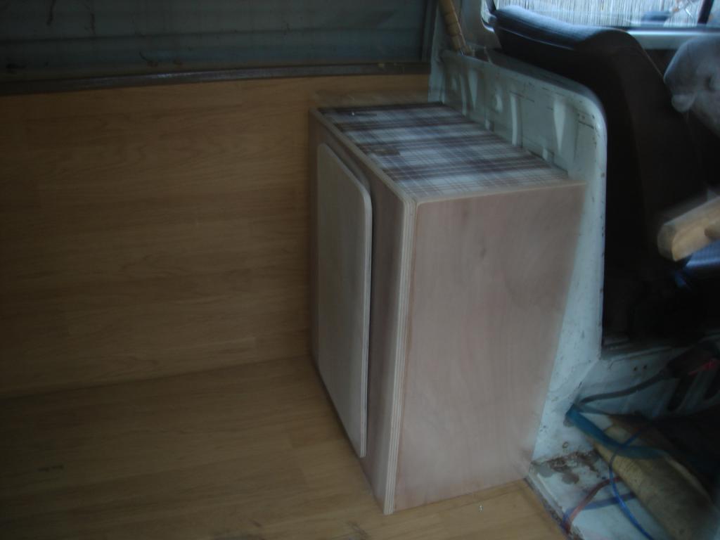

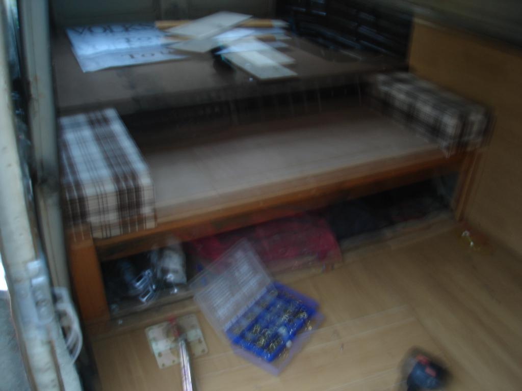

comme certain le save la fin d année n est pas au top pour moi
pour me changeai les idées il a fallu que je m occupe  Idea j ai désossait l intérieur du combi il avait bien besoin de petit coup de nettoyage et jeunesse , fini les galères du lit avec la grosse planche et des sac qui traine partout ma vas être heureuse un lit qui se déplie tous seul et des coffres de rangement

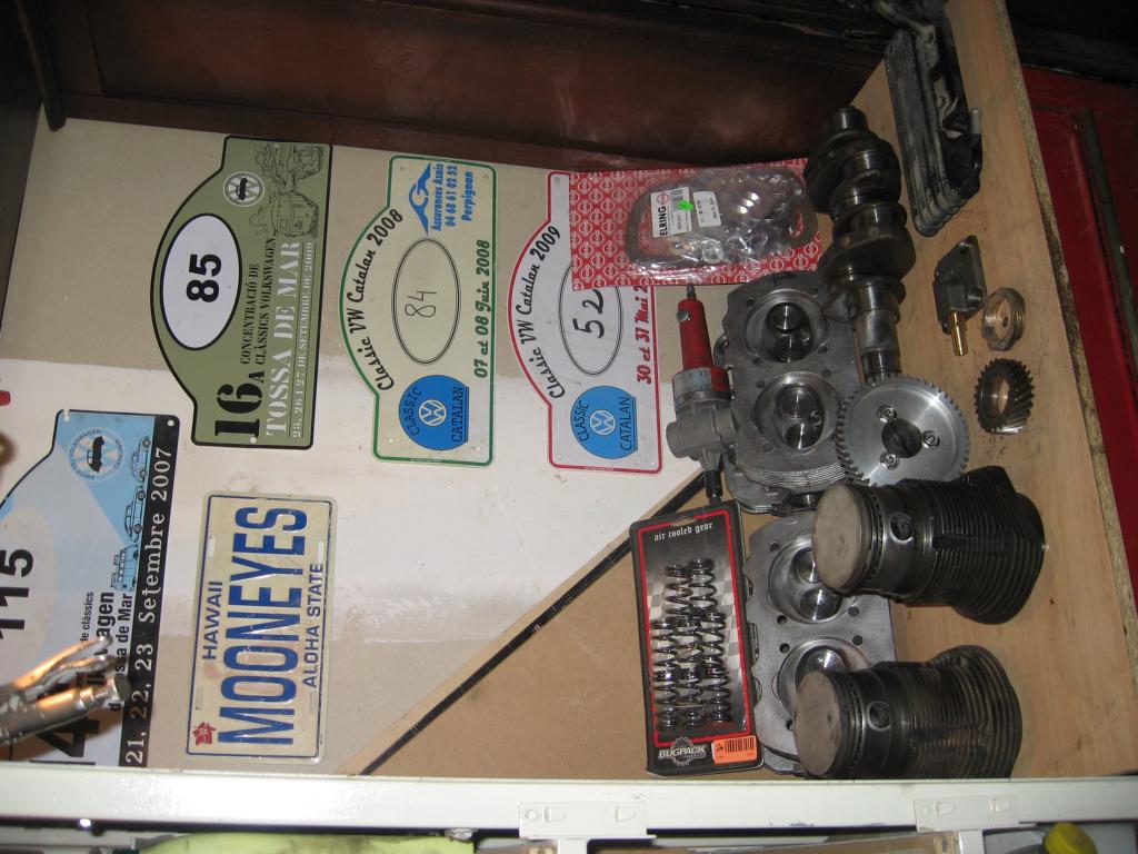

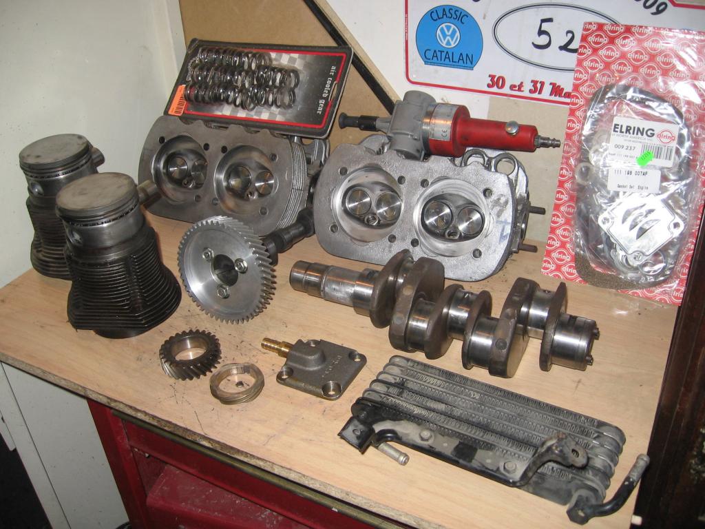

le 1776 avance il me manque les coussinet
un petit saut chez speed et le bloc est refermer

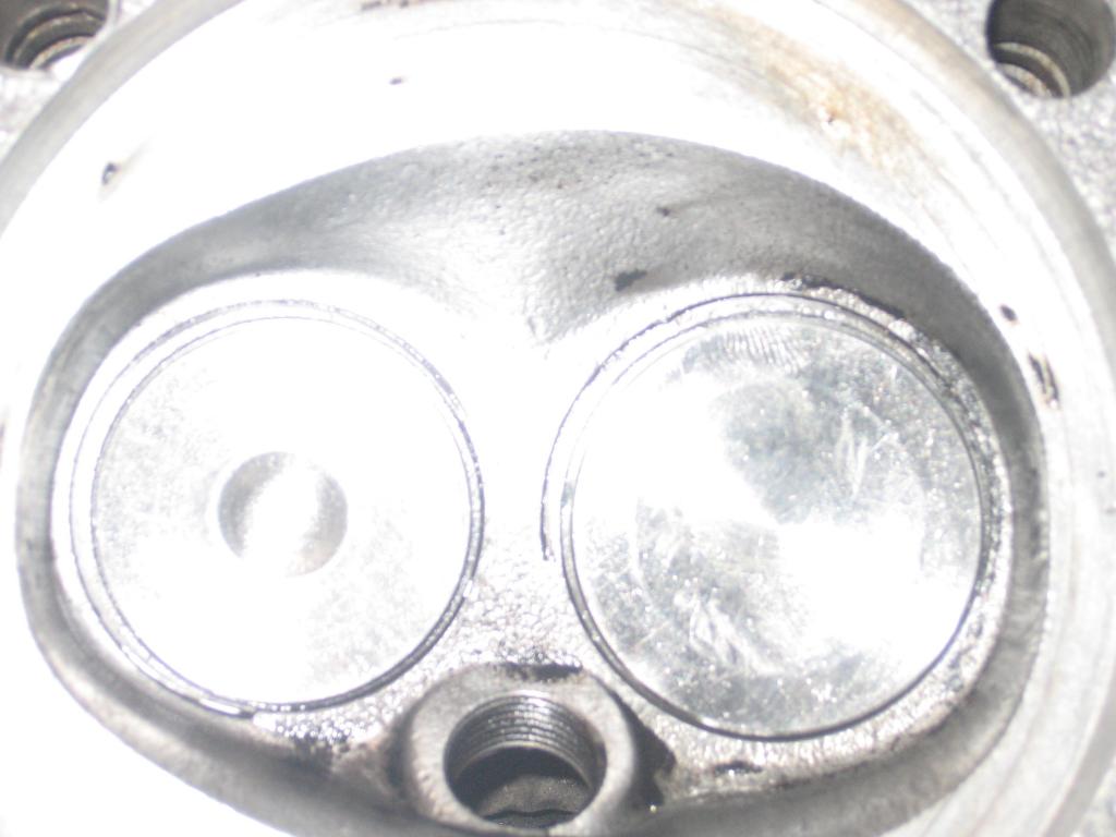

le vilot , les bielles ,arbre a came ,poussoir son près,les culasse désossait les conduit travailler un petit rodage soupape

aller je me lance la comfig plus ou moins définitive
bas moteur
carter 041 rectifier
vilot origine rectif
volant moteur 200 alègait
arbre a came 110
bielle vw équilibrer
cylindre 1776
culasse conduit retravailler
soupape 35;5 32
ressort renforcer
culbut décalés tète perfo
haut moteur
double carbu kadron 40 rebusait et gicleur augmentais pas pressit encore
pompe essence électrique filtre essence polo 1,6i
allumage bobine grosse puissance allumeur 009

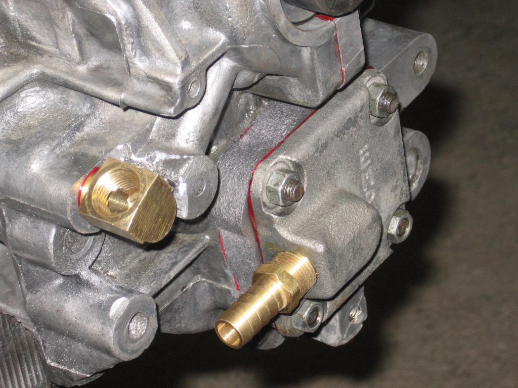

circuit d huile
carter d huile  modifier full flow (pour le combi c est la merde avec la traverse ar il faut que je la modifie un peut pour montait les raccord d huile il me faut aussi perçait et tarauder le bloc pour les raccords )
support avec filtre huile externe
radiateur d huile supplémentaire avec ventilot
carter supplémentaire si la hauteur le permet
voilât en gros le 1776 je veux un moteur couple dans les 90 ch

cool les soupapes son roder les bielles équilibrer et montait sur le vilot ,les pièces rentre au conte goute , jespere tout avoir le veek end pour pouvoir fermait le bloc et remontait les culasses

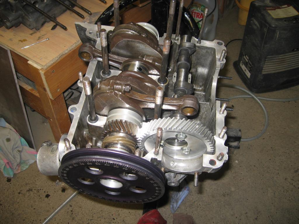

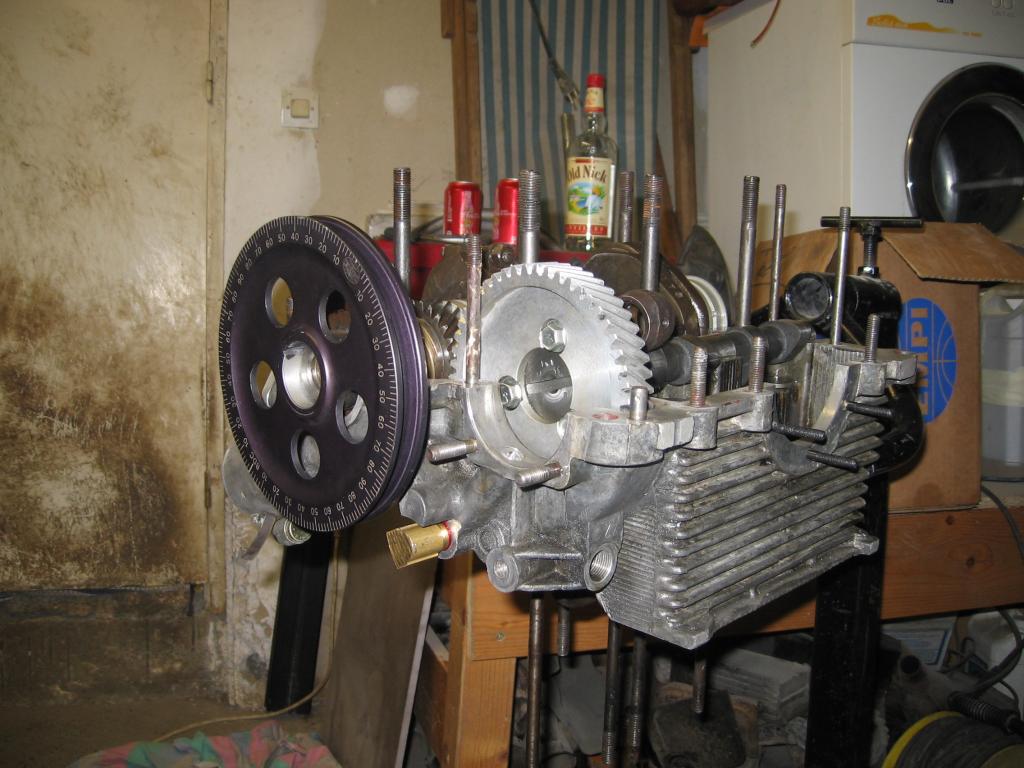

PostPosted: Sun 21 Feb - 17:36    Post subject: Combi rat's de JOJO

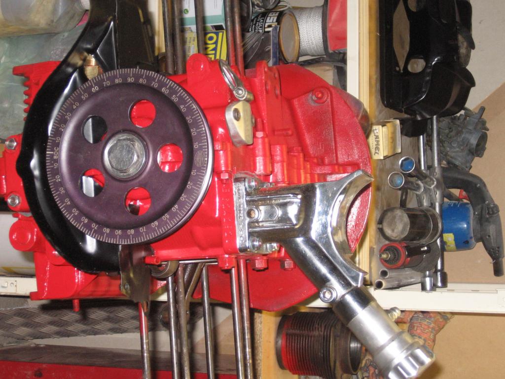

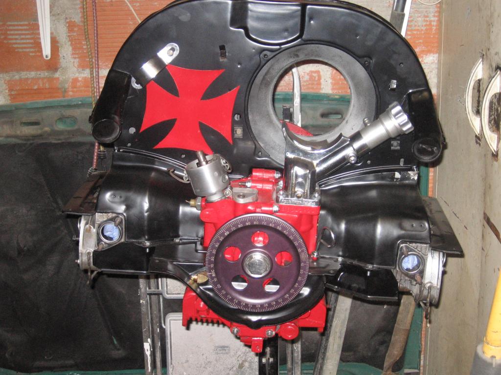

quelque photos du 1776 il avance doucement mais surement

Il est bien joli Very Happy
